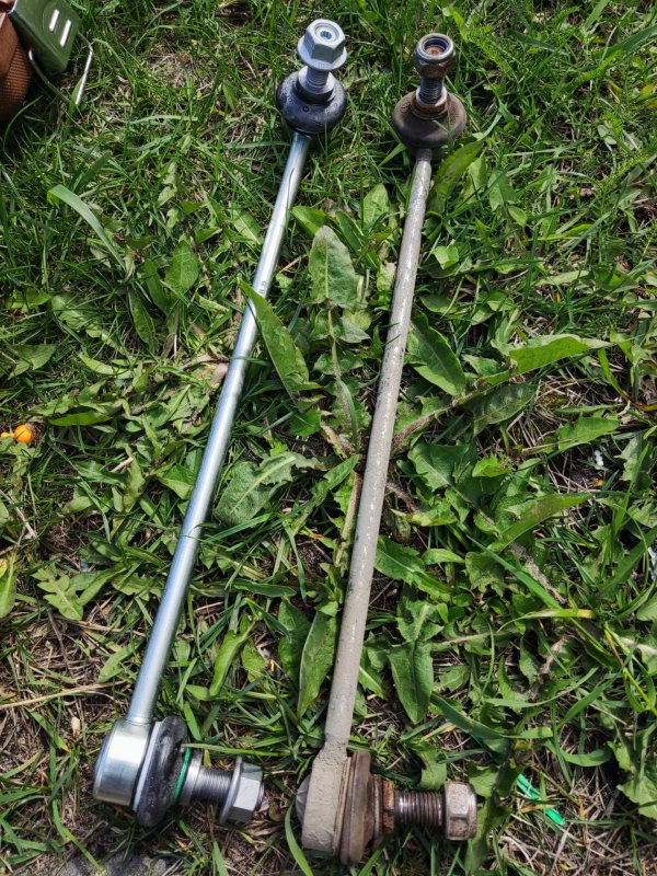

Пол года прошло, а я уже и забыл, что менял стойки. Хорошо, наткнулся на фотографии в галерее, вообщем надо сразу пост писать, ребята, и будет где посмотреть, когда и что делал)))
Короче, заскрипели стойки переднего стабилизатора на кочках, на неровностях, при повороте руля, первой подумал может опорные, но я их менял вместе с пружинами не так давно, значит не они, хотя звук похож на них, и всегда думал, что стойки стучатть начинают, а опорные скрипеть при повороте, но оказывается и стойки скрипят не плохо)))

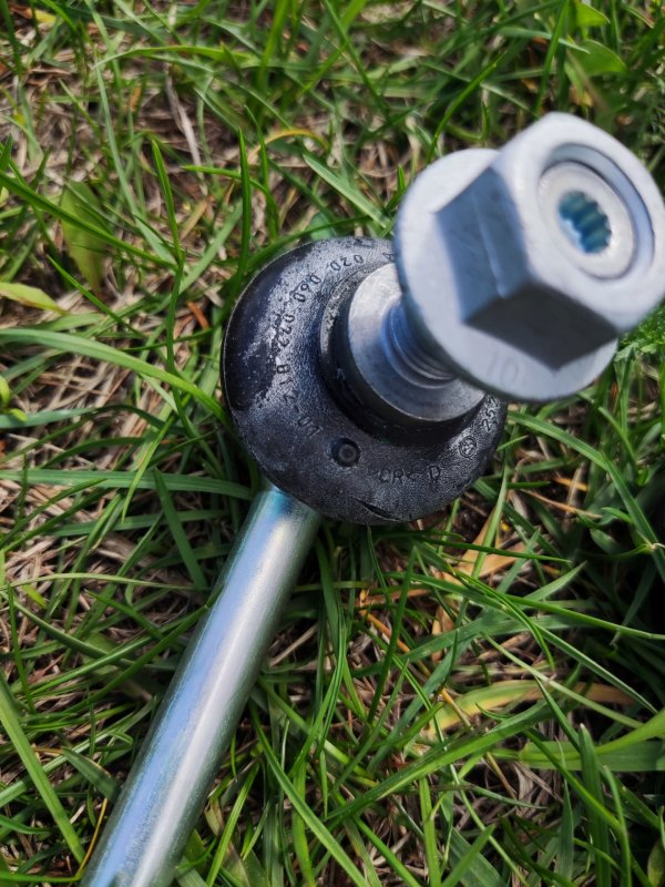

Взял Лемфердер вроде ходят их запчасти!

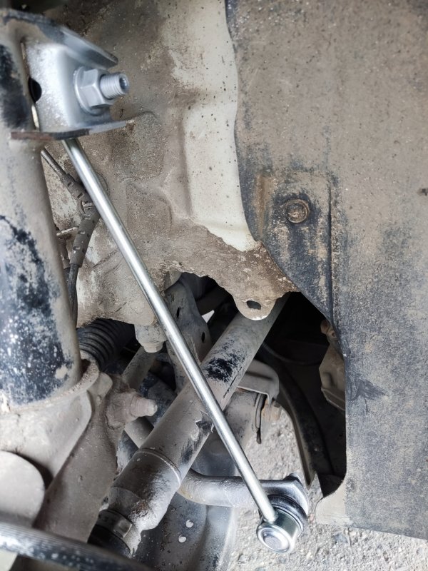

Установка довольна простая, снял колесо, под кулак подставил подпорку, домкрат опускаем выравнивая кузов с другой стороной, все стойка выходит, ставим новую и закручиваем, собираем все в обратной последовательности!
Вторая сторона аналогично!
На все про все час времени!
