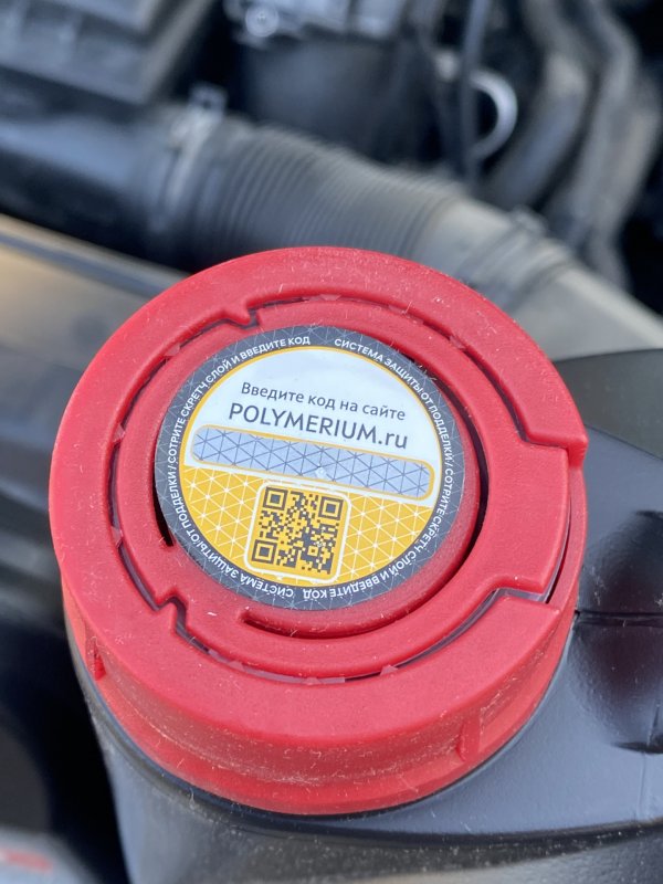

Покупал тут на OZON в официальном магазине, проблемы не должны возникнуть с подлинностью, к тому же как оказалось есть проверочный код на официальном сайте:
Проверяется он один раз, то есть подделать невозможно
