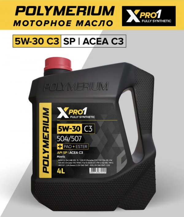

Проехал очередные 190 моточасов (6000 км), выполнил следующие работы :
Замена масла POLY XPRO1 5W-30 С3 504/507 SP — 3200 руб. + фильтр MANN 900 руб.
Запчасти на фото: MS11106
