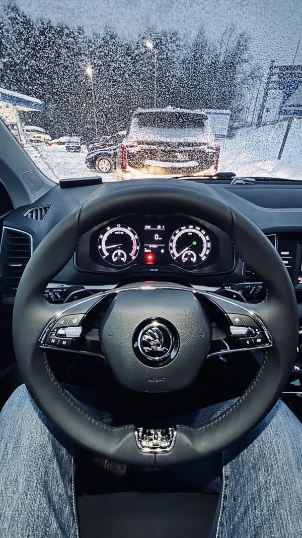

Т.К владею машиной 2020 г. «До рестайлинг» без подогрева руля, было принято решение добавить эту полезную опцию в свою комплектацию.
В моем случае нужно было менять всё!
Подрулевой блок «улитка», руль рестайлинг (не нашел до рестайлинг с подогревом), подушка безопасности руля.
Руль арт. 5E3.419.093. AK VKH
Подрулевой блок «улитка» 5Q1.953.569 L
Модуль подушки заказывал на авито (смотрите номер на фото)
Все работы проводились в сервисе Wagoholic в Москве. Ребята сделали все под ключ за 1.5 часа.
Нужно было сделать перепиновку в разъемах, прокинуть провода и запрограммировать функции нового руля. За работу объявили 15.000 (+2000 замена разъема модуля подогрева для рестайлинга).
Подогрев имеет 3 режима мощности и попросил подключить функцию включения при пониженной температуре в автоматическом режиме (+4 гр.цельсия)
Подогрев получился не бюджетным, но главное комфорт и эмоции)
