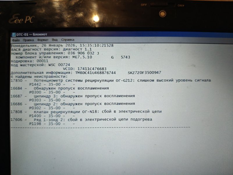

Всё началось с морозов, машина тяжко запускалась, но при этом аккум крутит бодро. Сильная детонация и тряска в салоне. Подключил нетбук и прочёл ошибки и тут такое:
Запчасти на фото: 036906032, Q0011, P1442, P0300, PQ303 и другие
Явно что-то с ЕГР не то. Что же надо лезть и смотреть, возможно забился. Заодно устраню утечку антифриза, с момента покупки авто (2 года назад) по немного убегал. Задолбался повсюду метить территорию.

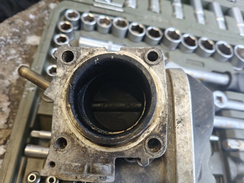

Вот так это всё выглядит. Не сказал бы что забит, но раз уж полез то почистим.

После очистки выяснилось что сам клапан заклинил в промежуточном состоянии. Отмочил его и расшевелил.
