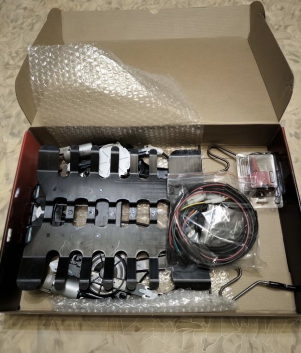

В ней упоминался электрический поясничный упор, но без массажа. Залетел на Али, цена ~7000₽. Решил посмотреть на Авито, вдруг что попадется. И попалось. Нашел упор за 6500₽, с доставкой 7180₽. Думал, думал и все-таки решил заказать. Механический конечно хорошо, но электрический то лучше. В нем есть регулировка по высоте. Да и кнопки нажимать куда удобнее, чем крутить вертушок.
Электрический поясничный упор
