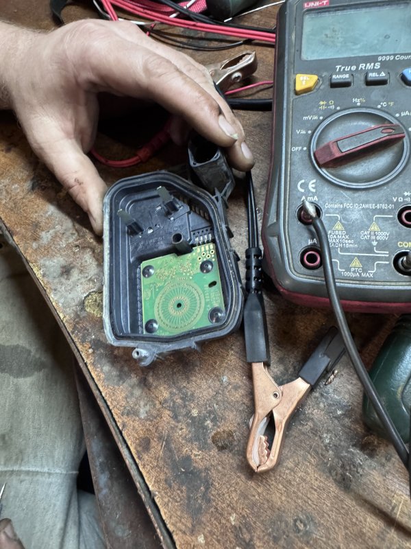

Возвращаясь из командировки, за 80 км до дома, загорелся EPC (подумал коробка!) пропала тяга, скинул клемму АКБ, хватило еще на 40км.
Далее загорелся Check engine, но обороты держал рабочие, с этой ошибкой сразу заехал дома на диагностику.
Диагностика показала разность улов дроссельной заслонки. Ошибку скинули, но уже при выезде из бокса — вновь EPC.
Загнали, разобрали, и к моему счастью оперативно нашли проблему- обломились 2 из 4 контактов между фишкой и самой платой управления (на фото видно).
