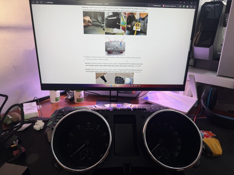

Тащим домой приборку
Открываем инструкцию. Стоит оговорить реальный факт, что инструкций Андрей наплодил много, все из них полезные частично, но с каждой новой версией что-то меняется, что то. кроме инструкций) это один огромный минус и не зачет. К слову присутствует техподдержка от него, это хорошо и немного нивелирует осадок от количества инструкций и отсутствия систематизации.

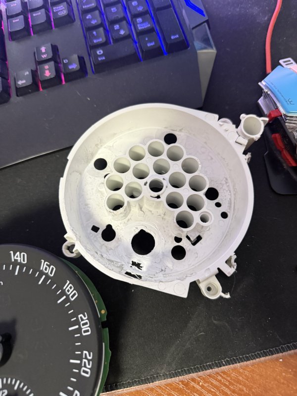

Для этого нужно выпилить частично этот корпус чтобы туда залез напечатанный на 3д кондуктор дисплея
Вот этот

Дальше муки выпиливания. тут без комментариев
После выреза надо долго обрабатывать края
И десяток раз примерять
Ну и до кучи решил полирнуть приборку
Результат
