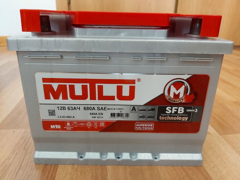

Конец 2025-го года порадовал ещё внеплановой заменой аккумулятора, причём предыдущий не умер внезапно своей смертью, а был жестоким образом мной же и убит.
Стоял у меня MUTLU Calcium Silver SFB 3 L2.63.064.A, 242x175x190, с обратной полярностью и емкостью 63 Ач, куплен он был в январе 2023 года в "Ситилинк" по очень приятной цене с промокодом — 4 290 рублей.
Mutlu SFB 3 L2.63.064.A

Отдавать же за простой аккумулятор из наличия, который через час подвезут прямо к дому, 11 -12 тысяч я тоже не был готов, поэтому в итоге выбор пал на такой же как и был Mutlu SFB 3 L2.63.064.A в Onlinetrade, где на него была акция -1000 рублей, а доставка была возможна на следующий день к 11 часам в пункт самовывоза в нескольких остановках от меня (что меня устраивало). Итого со скидкой, канистрой омывателя -10 по акции, а также бонусами по очередному праздничному промокоду стоимость вышла в 7 828 (и это ещё без учёта сдачи потом старого за 500).
Запчасти на фото: L263064A
На следующий день уже в 10:50 получаю смс о готовности.
Забрал
Запчасти на фото: L263064A, 696693

Аккумулятор пришёл с зелёным глазком заряда, запаянный в плёнку, а согласно новой кодификации он изготовлен на второй линии второй сменой 22.10.2025 (на календаре когда я его забирал было 14.12.2025).
Дальше я его сначала отогревал почти до вечера, потом поставил дозарядить.
Mutlu в инструкции-книжечке, прикрепленной к каждой АКБ, пишут что аккумулятор поставляется полностью заряженным и при напряжении разомкнутой цепи > 12.4 В (а у меня было выше), подзарядка не требуется, но я всё же поставил его на зарядку, выбрав на Вымпеле напряжение 14.8 В.
Книжечка с инструкцией
По звуку было слышно лёгкое пузырение в банках, но батарея не грелась, в итоге я дождался пока за пару часов ток упадёт примерно с 1 А до минимума (а для Вымпел-27 минимальный зарядный ток 0.4 А) и подержал так ночь до утра. Почему я взял Вымпел-27? Да просто достаточно неплохая понятная зарядка (не мегаумная универсальная, как китайские комбайны за 3 рубля, что важно), дорабатывать её скорей всего не буду. И поддерживает напряжения заряда выше 14.2 В, что важно, потому что на старом Орионе друга максимум был 14.2 В. Что-то более крутое мне, опять же, не требуется, т.к. я не занимаюсь восстановлением батарей.
