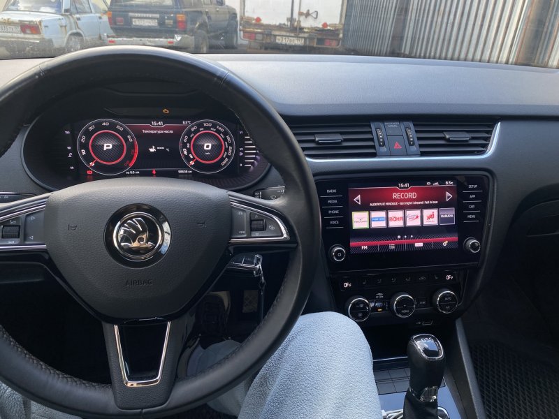

Ставим AID
Сказать, что был рад, ничего не сказать!
В предыдущем посте писал про замену руля с подогревом и на нем уже была кнопка view для AID. Так что, дооснощение прошло в полном объеме, ну почти, еще осталась навигация (но это совсем другая история)
Как итог: имеем красивую, информативную и оригинальную электронную панель от Октавии А7!
Ну красиво же
