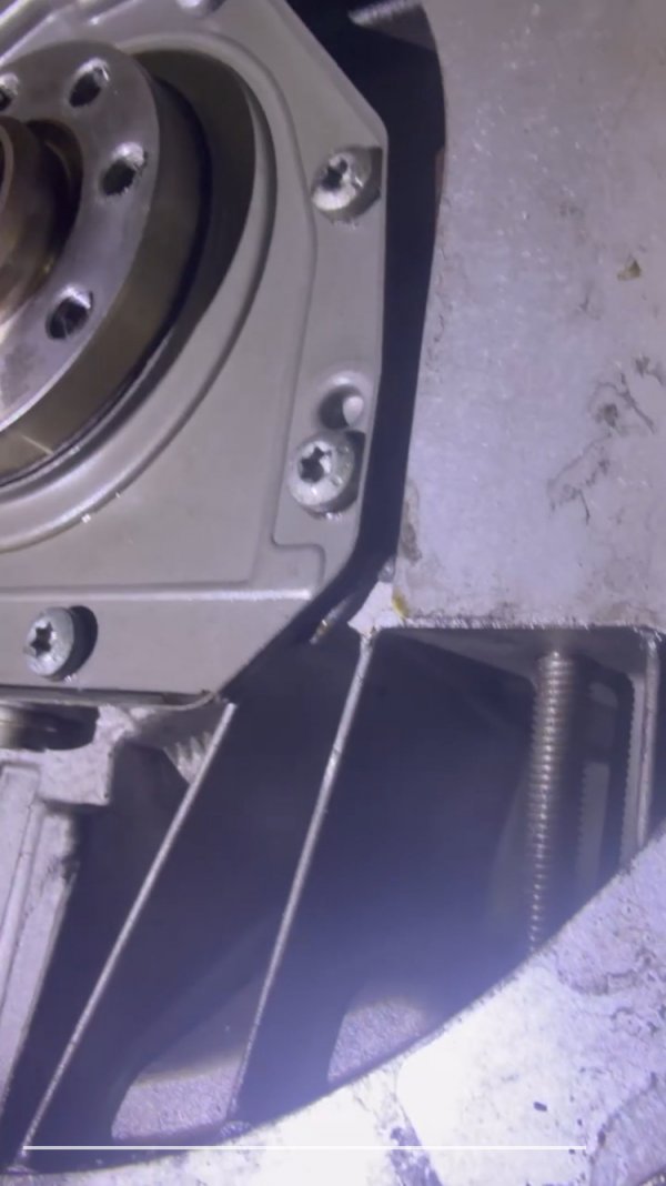

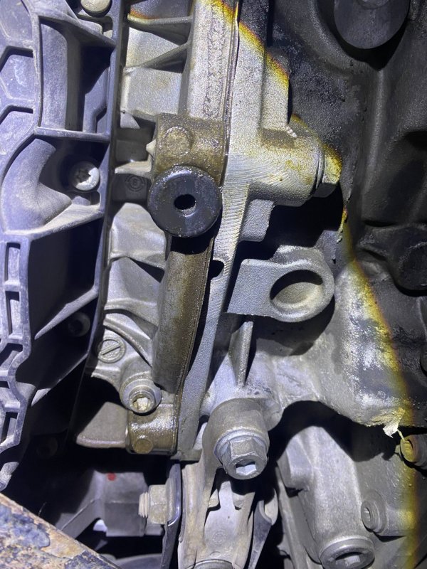

Сопливый стык двс к кпп
Видно потеки масла от сальника
